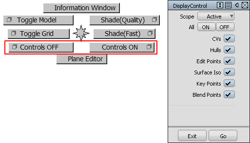

制御点のオン/オフ

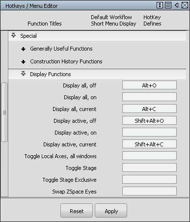

制御点の表示をオンにするのは1日に何度も行う操作なので、これにホットキーを設定しておくと特に便利です。
これを設定するには、Preferences Interface Hotkeys/Menu Editor を使用します。
オプションウィンドウの下の方に、Special... Display Functionsセクションがあります。ここに Object Display Control ウィンドウで使用できる設定が表示されます。
または、Object DisplayControl 設定を使用して、マーキング メニューを設定します。
