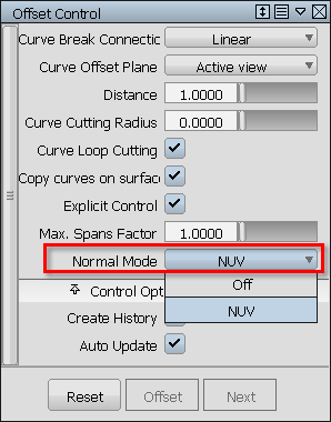

ツールに優れた CV 構造(分布)を持つオフセット カーブまたはサーフェスを生成するための新しいオプションが追加されました。
Normal Mode が NUV に設定されている場合、Transform CV の NUV モードのように CV は法線方向にのみ移動します。Normal Mode が Off に設定されている場合、このツールは従来通りに動作し、CV 構造に関係なく最も正確なオフセットを生成しようとします。

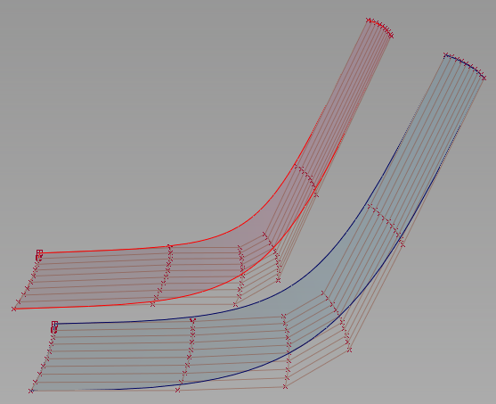

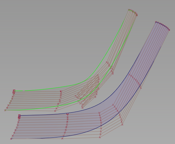

下の例では、Off モード(最初の図)と NUV モード(2 番目の図)を使用して、上面サーフェスが底面サーフェスから 10.0 ユニット分オフセットされています。
Normal Mode = Off: 最も正確ですが、CV が蝶ネクタイ状になります。
Normal Mode = NUV: 優れた CV の分布ですが、オフセットの正確さがわずかに失われます。
