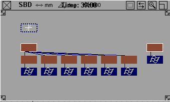

Only root level objects can be turned. Turntable stopped.
これは、SBD ウィンドウから直接、アニメーション化するオブジェクトを選択した場合に起こります。ターンテーブル機能の対象となるオブジェクトを選択するには、Pick > Object
の順に選択します。
