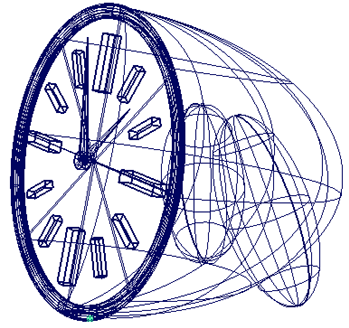

次の図の目覚まし時計は半球体から作成しています。縁にはトーラス、針には立方体が使用されています。この時計は最初に作成してから、グループ化、回転され、フェースは上に傾斜されています。最後に、2つのスケーリングした球体を脚に使用しています。Edit > Duplicate > Object ツールについてのヘルプ マニュアルを参照してください。このツールは時計のフェースに 12 時間のマーカーを構築するのに役立ちます。

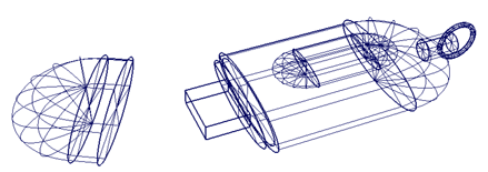

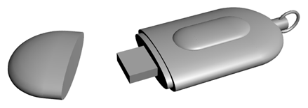

次のUSBメモリスティックは円柱と半球体から作成しています。デフォルトサイズで作成、位置揃えしてからグループ化し、不均等にスケーリングして平らな卵形のシェイプが作成されました。

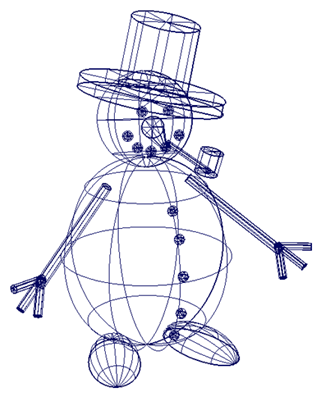

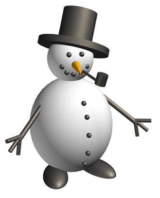

雪だるまを構築すると、すべてのプリミティブ ツールを楽しみながら習得することができます。次のモデルは単なる一例です。想像力を働かせて、自分だけのキャラクタを創り出してみてください。時間を短縮するため、左腕は、Edit > Duplicate > Mirror ツールで右腕をコピーして作成します。オプション ボックスを開き、オブジェクトが正しい方向にミラーリングされることを確認します。頭部または腕のオブジェクトに Edit > Group を使用すると、これらをリアルな位置に回転させることができます。
