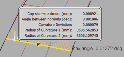

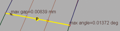

2つのサーフェスパッチの間にある結合をクリックします。ロケータが表示されます。

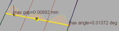

マウスの中ボタンでクリックすると、コームが表示されます。これをクリック&ドラッグし、サンプリングを調整します。
特定のロケーションに関する詳細情報については、マウスの右ボタンを使用します。
