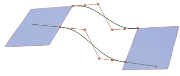

カーブのブレンド
Object EditAlignAlign ツールを使用して、任意のカーブをサーフェス(または他のカーブ)にブレンドできます。カーブがエッジまたはアイソパラムに位置揃えされていない場合は、カーブがサーフェスと交差するエッジを選択し、位置揃えのタイプとして Vector を使用します。あるいは、自動位置揃えと結合性を可能にする[Blend Curves]を使用する方法もあります。
