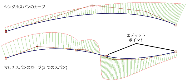

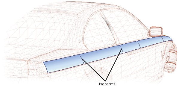

マルチスパンのカーブやサーフェスの品質の限界は、スパン間のセグメント境界部分にあります。これはサーフェス上ではアイソパラメトリックカーブ、カーブ上ではエディット ポイントとして表示されます。次の 2 つの 3 次カーブの例のうち、1 番目がシングルスパン カーブです。エディット ポイントは各終端に 1 つずつあるだけです。曲率プロットはスムーズです。
2番目のカーブでは内側にもエディット ポイントがあります。このエディット ポイント間の内部連続性はG2(曲率)で、これは一般的なCADモデリングには適しますが、クラスAサーフェスでは不十分なことがあります。曲率プロットには、エディット ポイントの位置で明らかに G3 の切れ目が生じています。この問題は高次元のカーブやサーフェスではあまり目立ちませんが、2次カーブのジオメトリでは目立ちやすくなります。
