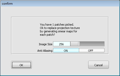

- ダイアログ ボックスが表示されます。
既定の Image Size は、256 ピクセル角です。イメージ ファイルが作成され、Image Size の長さと選択中の一番大きなサーフェスの一番長い部分が対応するようにその大きさが変更されます。複数のサーフェスが選択されていると、他のイメージ ファイルは比例して小さくなります。有効範囲は 8~1024 ピクセルです。

イメージ ファイルを大きくすれば、レンダリングに大量のメモリが必要になります。レンダリングの仕様を変更しても、レンダリングの質はそれほど改善されません。ほとんどの状況では Anti Aliasing をお勧めしますが、Anti Aliasing がオフの場合に比べ、Convert to Smear に 4 倍の時間がかかります。
注:
Convert to Smear は現在のプロジェクトの pix フォルダ中の、変換対象のシェーダと同じ名前を持つサブフォルダの下に、新規イメージ ファイルを作成します。
- OK をクリックします。プロンプント ラインに情報が表示されます。
一番右の進捗バーは、カレントのイメージ作成のステータスを示します。
