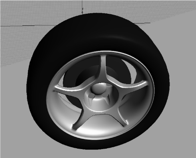

5 つのスポークが付いたホイールのスポークに回転のスケーリングを実行して、8 つのスポークが付いたホイールを作成するには、次の操作を実行します。
これらのコピーを作成するには、Edit > Duplicate > Object

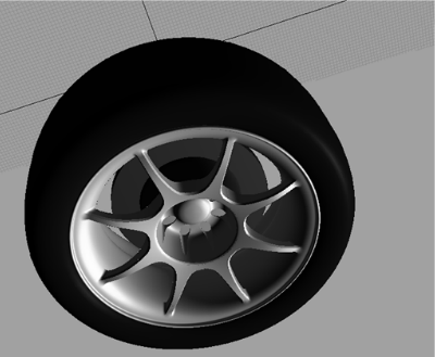

を使用します。この例では、ホイールは X - Z プレーンにあるため、回転はY軸が中心です。Duplicate Object Options ウィンドウで次のオプションを設定します。
8 つのスポークを持つ新しいホイールが作成されます。
