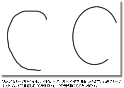

予測ストロークは、スケッチ中に描画しようとしているものを予測し、より正確に再描画する機能です。予測ストロークを使用して、直線、カーブ、楕円を作成することができます。
カーソルのシェイプが変わり、予測ストロークモードに入ったことを示します。
スタイラスをタブレットから持ち上げるか、マウス ボタンを放すと、ペイント ストロークが再描画されます。このストロークは Toggle predictive stroke (curvature)がオンであれば円、楕円または円弧のいずれかになり、Toggle predictive stroke (line)がオンであれば直線になります。
