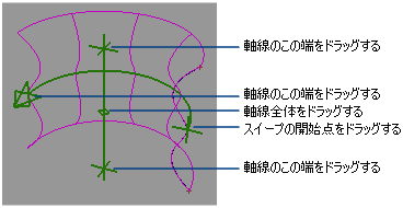

回転マニピュレータの使用方法
- ビュー ウィンドウで、ハンドルをドラッグして、移動します。
- ハンドルをクリックした後、マウスを左右どちらかにドラッグして値を変更します。
- ハンドルをどれかクリックして正確な値を入力します。
