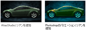

Alias Color Balance ウィンドウは、Photoshop のバリエーション ウィンドウとは異なります。Photoshop のバリエーション ウィンドウでは HSV カラー ホイールに基づいてカラーの加減を行いますが、これは予期しないカラー クリッピングの問題を引き起こすことがあります。Aliasでは、イメージの元の状態を維持しながら色相をうまくシフトできる、さらに複雑なアルゴリズムを使用しています。

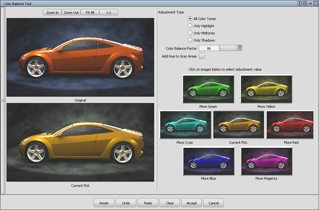

Color Balance ウィンドウ
このウィンドウは、プレビュー領域とコントロール領域という左右 2 つの領域に分かれています。
既定では、グローバル マスクまたはローカル マスクで保護していない限り、アクティブ レイヤの全ピクセルのカラーが変更されます。追加するカラーの量は、Adjustment Type の各オプション、Color Balance Factor 値、色相のサンプル サムネールをクリックする回数によって調整できます。

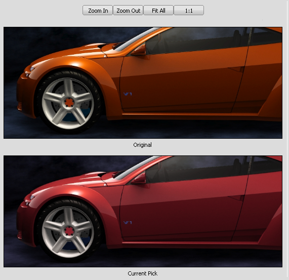

プレビュー領域
プレビュー領域には、オリジナル イメージと、アクティブ レイヤに適用されるカレントの調整値が表示されます。このテクニックにより、カラーを調整する前のイメージの外観を覚えておかなくても、どのカラーが変更されるかを正確に確認することができます。このウィンドウ領域では、対象の領域をズーム、パンすることもできます。すべてのプレビュー アイコンが更新されて、カレントの表示領域が表示されます。

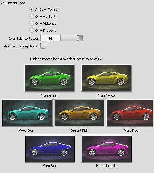

調整領域
Adjustment Type:
イメージの調整内容
Add Hue to Gray Scale Areas
カラー サムネールの調整
