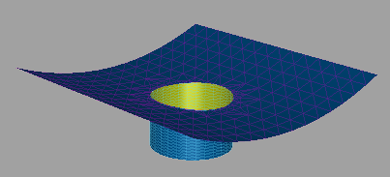

不一致の法線の方向を表示する
  1. Multi Color アイコンをクリックします。
  2. 小さい矢印をクリックして、オプション セクションを開きます。
  3. 新しい Show Orientation オプションをオンにします。
    同じ方向(カメラの方向または逆方向)を向いているメッシュ コンポーネントが青色と黄色の両方でシェーディングされている場合、このモデルには法線方向の不一致の問題があります。
コンポーネントの法線の方向を反転する
  1. Mesh > Reverse Mesh Orientation の順に選択します。
    すべてのメッシュは青色、または黄色、もしくはこの両方でシェーディングされます。青色はカメラの方向を向く法線を持つコンポーネントを、黄色は逆方向を向く法線を持つコンポーネントを示します。

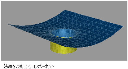

  2. 反転するコンポーネントを選択します。
  3. Reverse Component ボタンをクリックします。
    法線の方向はコンポーネント上で反転します。シェーディング カラーが変わります。
  4. 再度 Reverse Component をクリックすると、操作が取り消されます。または、法線を反転させる別のコンポーネントを選択します。
