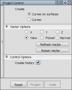

任意のカーブ(エッジまたはアイソパラメトリック カーブ)をサーフェスに投影して、CoSを作成できます。投影方向は、ビュー方向、X 軸、Y 軸、Z 軸、サーフェス法線、または既存のベクトルに設定できます。
ベクトルを使用 — 最初に Construction
Vector を使用してベクトルを作成しておき、Project ツールでプロンプトが表示されたらこのベクトルを選択します。
現在のビュー方向を使用 — 通常は正投影ビューを使用し(パース ビューはオフ)、正確な投影と予想どおりの結果が得られるようにします。
