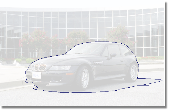

  1. Layouts > Top を選択して、Top ビューを最大化します。
  2. Windows > Editors > Canvas Layer Editor を選択して、Canvas Layer Editor ウィンドウを開きます。
  3. Canvas Layer Editor ウィンドウで、bmw の値をダブルクリックし、0.2 と入力してキー(Windows)かキー(Mac)を押します。
    これでカーブがよく見えるようになりました。

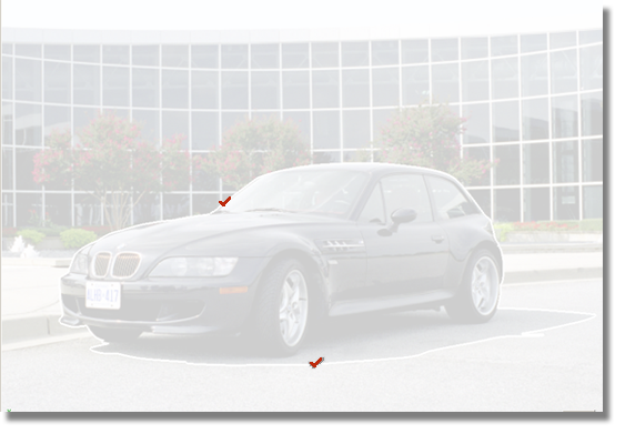

  4. Paint > Shape > Make Mask Shape を選択して Make Mask Shape ツールを選択し、Shape Edit ウィンドウを開きます。
  5. Fill の値を Inside に変更します。
  6. 両方のカーブをクリックします。
    それぞれのカーブが白く強調表示され、その上にチェックマークが表示されます。

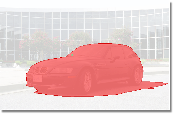

  7. Accept をクリックし、強調表示されたカーブを使用したマスクを作成します。
    マスクされた領域は赤く表示されます。

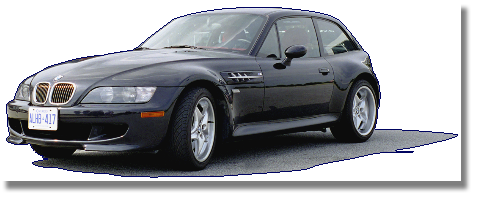

  11. Canvas Layer Editor ウィンドウで、bmw レイヤの の値をダブルクリックし、1 と入力してキー(Windows)かキー(Mac)を押します。
  12. bmw レイヤがアクティブであることを確認します。アクティブの場合は、紫に強調表示されます。紫色に強調表示されていない場合は、これをクリックしてください。
  13. Canvas Layer Editor で、 ボタンをクリックするか、あるいは Edit > Clear layer を選択して、マスキングされていない領域をすべて取り消します。
