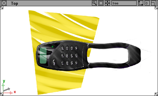

Alias には、アニメーション イメージ プレーンとキャンバス プレーンという 2 種類のイメージ プレーンがあります。どちらのタイプでも、イメージ ファイルをビューに読み込むことができます。読み込まれたイメージはビューに表示され、ビューのカメラから 3D オブジェクトの前面か、背面のどちらかにレンダリングされたイメージで表示されます。ただし、アニメーション イメージ プレーンとキャンバス プレーンには、大きな違いがあります。

キャンバス プレーンでは、ビューに直接スケッチできます。それぞれのキャンバス プレーンには、1 つまたは複数のキャンバス レイヤが含まれます。キャンバス プレーンは、アニメーション化することができません。通常、キャンバス プレーンを使用してコンセプト デザイン スケッチを作成し、モデリングまたはクラウドデータに注釈を加えるときのリファレンスとして使用します。

アニメーション イメージ プレーンでは、一連のイメージ ファイル(すなわちアニメーション)をビューにロードすることができます。アニメーション イメージ プレーンは、他の方法でもアニメーション化できます(たとえば、イメージ プレーン プロパティをキー設定する)。さらに、複数のアニメーション イメージ プレーンを単一のビューに読み込むこともできます。通常、アニメーション イメージ プレーンは、レンダリングのための静止したバックグラウンドまたはアニメーション化されたバックグラウンドとして使用されたり、モデリングやアニメーティングのための参照として使用されます。
