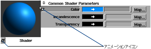

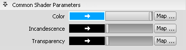

パラメータのキーフレームを作成するには
  1. キーを押したまま、アニメーション化するパラメータの名前(たとえばColor)をクリックします。パラメータ名が強調表示されます。
  2. パラメータキーフレームの作成対象である、アニメーションのフレームにジャンプします。
  3. そのフレームのパラメータ設定またはパラメータ値を調整します。
  4. ControlウィンドウのタイトルバーにあるKeyボタンをでクリックします。白いパラレログラムまたはダイアモンド型のアイコンがパラメータ名の横にあるControlウィンドウMulti-listerスウォッチに表示されます。これらのアニメーション アイコンは、パラメータがアニメーション化されていることを示します。
  5. キーを押したまま、パラメータ名を再度クリックしてパラメータを選択解除します。
Multi-lister でアニメーション化されたEenvironment、シェーダ、テクスチャ、ライトを再生するには
Multi-listerのEnvironment、シェーダ、テクスチャ、またはライトのスウォッチの左下コーナーにあるアニメーションアイコンをクリックしたままにします。
