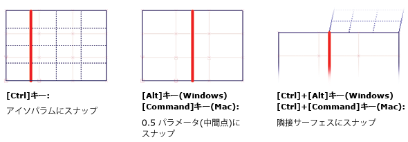

アイソパラメトリック カーブでサーフェスを分割するには、CoS を使用する必要はありません。Object EditAttachDetach を使用して、エッジまたは既存のアイソパラメトリック カーブを選択し、サーフェスを分割する場所を指定します。Object EditPatch Precision ツールを使用して、追加のアイソパラメトリック カーブ(Iso カーブ)を表示できます。Altキー(Windows)かCommandキー(Mac)とCtrlキーを使用して、Isoカーブと中間地点上に正確にスナップします。
