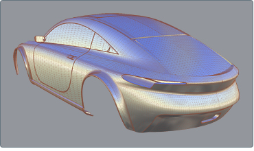

STL は、3D Systems 製 Stereolithography CAD ソフトウェアのネイティブ ファイル フォーマットです。複数のソフトウェア パッケージが、STL ファイル フォーマットをサポートしています。
Autodesk DirectConnect は、Autodesk Alias、Autodesk Maya、Autodesk Showcase、Autodesk Opticore Studio ソフトウェアへの STL ファイルの読み込みと、Autodesk Alias および Autodesk Maya ソフトウェアからの STL ファイルの書き出しをサポートします。インストールの詳細については、「Autodesk DirectConnect をインストールする」を参照してください。
