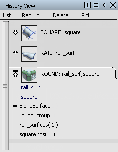

History View ウィンドウを開くには、メニュー バーの アイコンをクリックします。History View を使用して、ヒストリを表示、再起動、選択、中止、削除できます。

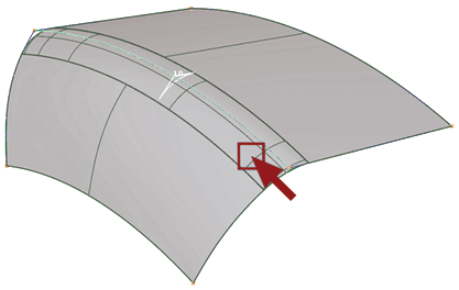

Object Edit Query Edit を使用することで(マーキング メニューから同様に使用可能)、ヒストリを使用してカーブまたはサーフェスをすばやく編集することができます。ターゲット オブジェクトをクリックするだけで、ヒストリを作成したツールに自動的に戻ります。
