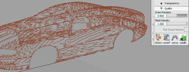

レスポンス向上のためにメッシュの表示密度を下げたり、表示用に透明度を調節したりする方法について説明します。
既定では、スライダは 1.0 に設定されています(すべての三角形が描画されます)。密度の設定は、シェーディング モードにもワイヤフレーム モードにも適用されます。
モデルを開く前に Mesh Density を小さい値に調整しておいた方が作業をしやすいでしょう。

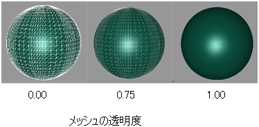

Control Panel の Transparency セクションで、 Meshes スライダを調整してメッシュ ワイヤフレームの透明度レベルを制御します。0.0 の値は、メッシュが完全に不透明であることを意味します。1.0 の値は、メッシュが完全に透明(すなわち非表示)であることを意味します。
これはメッシュをシェーディング モードで表示する場合に特に役に立ちます (「メッシュをシェーディングする」を参照してください)。
既定では、スライダは 0.0 に設定されています。透明度の設定は、シェーディング モードにもワイヤフレーム モードにも適用されます。
