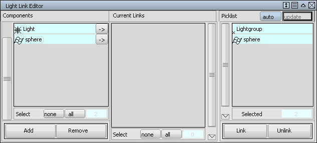

Link Editor を使用してライトをサーフェスにリンクするには
  1. Pick > Object を指定して、リンクを設定させたり、解除したりするサーフェスとライトを選択します。
  2. Render > Editors > Light Links を選択して、Light Link Editor を開きます。
    すべてのアクティブなライトとサーフェスは、Components リスト内(コンポーネント レベルの最下位に表示)と Picklist に表示されます。
  3. Link ボタンをクリックして、Picklist に表示されているライトとサーフェスをリンクさせます。

    注:
    Picklist にライトが表示されていなかったり、ライトだけが表示されている場合には、警告ボックスが表示されます。ライトとサーフェスの両方が選択されていることを確認してください。

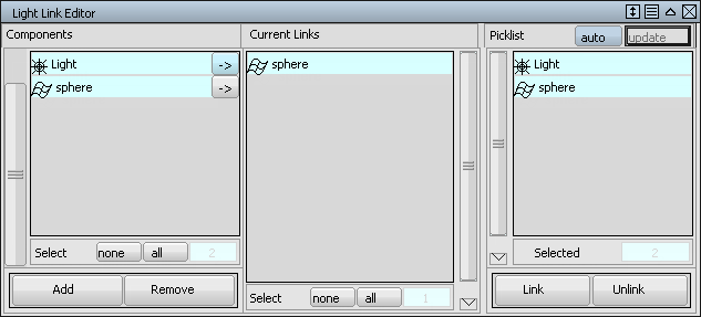

ライトのリンクを Light Link Editor に表示するには
  1. Pick > Object を指定して、表示するリンク サーフェスとライトを選択します。
    Render > Editors > Light Links を参照してください。
  3. Components リストのサーフェスやライトの横にある矢印(->)をクリックします。そのライト/サーフェスにリンクされたすべてのサーフェス/ライトが、Current Links リストに表示されます。

Link Editor を使用してライトのリンクを解除するには
  1. Pick > Object を指定して、リンクされたサーフェスとライトを選択します。
  3. Components リストでリンクされたサーフェスとライトを選択すると、Picklist に表示されます。
    Render > Editors > Light Links の Unlink を参照してください。
  4. Unlink ボタンをクリックします。
