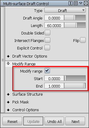

Multi-Surface Draft ツールの Modify Range オプション
Surfaces > Multi-Surface DraftModify Range オプションを追加しました。
このオプションを選択すると、青色の矢印のマニピュレータがドラフト サーフェス上に表示されます。ドラフト サーフェスの範囲を変更するには、これらの矢印をドラッグします。(矢印は選択されると黄色に変わります)。 入力カーブの終端まで矢印をドラッグできます。
ドラフト サーフェスの範囲(オレンジ)が 0.25 (Start)から 0.75 (End)にかけて広がっています。
矢印をドラッグする代わりに、Start および End スライダを使用することもできます。スライダを 0.0 および 1.0 に設定すると、元の範囲にリセットされます。
注: このオプションが選択されていない場合(既定)、ドラフト サーフェスは入力カーブの終端まで広がります。
