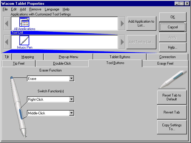

Windowsシステムのスタイラスボタンをカスタマイズするには
  1. Windowsのスタートボタンからスタート> プログラム > Wacom Tablet > Wacom Tabletを選択して、ワコムタブレットのプロパティウィンドウを開きます。
  2. デバイスボタンタブをクリックします。
  3. デバイスボタン右ボタンクリック中ボタンクリックに設定します。
  4. OKをクリックして、ワコムタブレットのプロパティウィンドウを閉じます。
