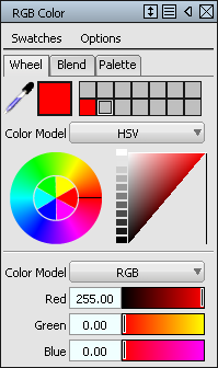

  3. Shader Parameters オプション セクションで、RGB Color の下のカラー スライダの横にある四角いカラー スウォッチをクリックします。
    カラー パレットが開くので、シェーダのカラーを変更します。
  4. カラー ホイールをクリックしてカラーを変更します。HSV トライアングルでカラーの輝度を変更できます。
  5. 新しいカラーの選択が終了したらウィンドウを閉じます。
  6. Assign Current Shader アイコンをクリックします。選択したサーフェスのカラーが更新されます。
