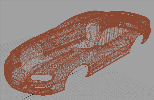

メッシュとは、物理的なオブジェクトをスキャン、デジタイズして Alias のデータモデルを作成した結果できる、大きなポリゴン オブジェクトです。
メッシュは数百万の三角形を含むことができ、またその内部表現の面でも、リアルなオブジェクトを表現するディテールの細かい大規模なデータモデルを格納するのに効率的な方法です。
メッシュは、個別にシェーディング、削除、または表示の切り替えを行うことのできるピースに分割することができます。ただし、メッシュ内の個々の頂点や三角形を選択、操作することはできません。
