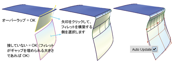

Surface Filletツールは、フィレットサーフェスを構築し、一度の操作でスラブサーフェス(基本面)を切り戻します(フェース)。このツールを使用する前にスラブサーフェス(基本面)の仮の交差位置を見つけておく必要はありません(ただし品質向上のためにこれを行う場合もあります)。
コンストラクション ヒストリにより、フィレット サーフェスを構築して、オプション ウィンドウで設定を変更すると、フィレット サーフェスが更新されます(Update ボタンを押すか、オプションで Auto Update を設定)。
