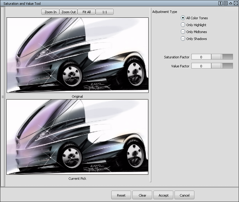

  1. イメージを読み込むか(File > Import > Canvas Image)、あるいは調整するレイヤを Canvas Layer Editor で選択します。
  2. Paint Edit > Color Correction > Saturation & Value を選択します。Saturation and Value ウィンドウにアクティブ レイヤがロードされます。
    どの色調の値を変更するかを決定します。この例では、イメージのすべてのカラーの彩度を上げてスケッチをより印象的な感じにしてから、中間調だけ彩度を下げます。

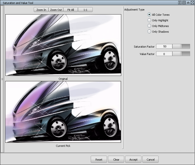

  3. Adjustment TypeAll Color Tones に設定されていることを確認します。
  4. Saturation Factor を調整してすべての色調の彩度を上げ、下のイメージが適切な外観になるようにします。
  5. Accept ボタンをクリックします。
    レイヤに変更が適用され、Saturation and Value ウィンドウが閉じます。

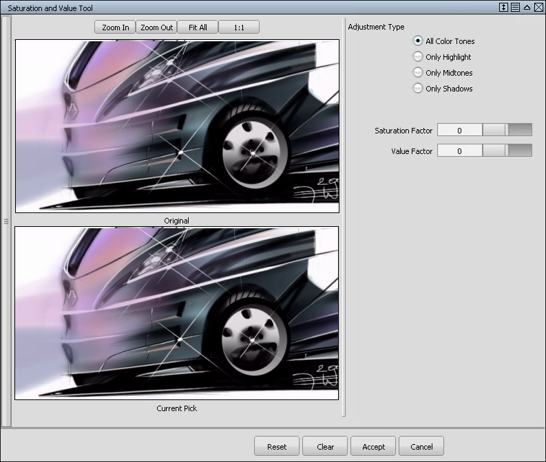

  6. Paint Edit > Color Correction > Saturation & Value を再度選択して、ウィンドウを再度開きます。
  7. 中間調のカラーをもつイメージの領域にズームおよびパンします(Saturation and Value ウィンドウの上部にあるボタンを使用)。

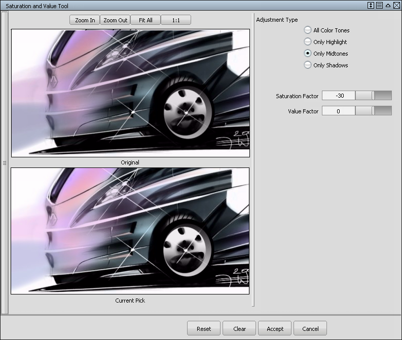

  8. Adjustment TypeOnly Midtones に変更し、Saturation Factor を下げて、中間調のカラーだけの色調の彩度を下げ、下のイメージが適切な外観になるようにします(Value Factor を下げて、中間調を明るくすることもできます)。

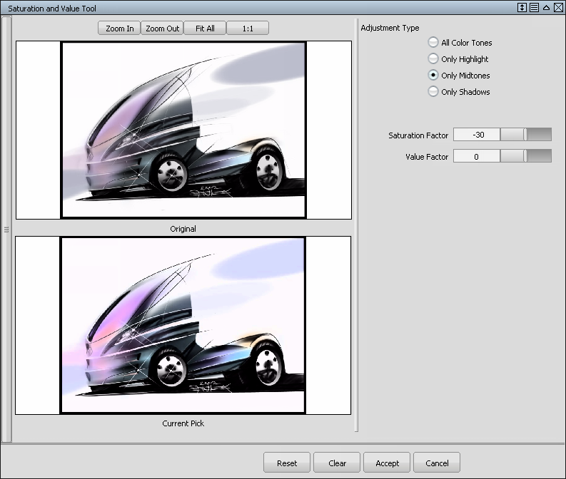

  9. 元の大きさにズームアウトして、下のイメージの変更の全体的な効果を確認します。
  10. Saturation and Value ウィンドウの下部にある Accept ボタンをクリックします。
