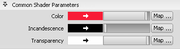

  1. パラメータ設定のコピー元(たとえば Shader)であるシェーダの Control ウィンドウを開きます。
  2. キーを押したまま、パラメータ設定のコピー先(たとえば Shader#2)であるシェーダのスウォッチをクリックします。
  3. Control ウィンドウで、キーを押したまま、コピーするパラメータ名(たとえば ColorTransparency)をクリックします。クリックしたパラメータ名が強調表示されます。
