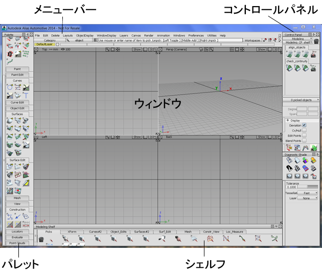

このセクションのイメージにはアイコン ラベルが付いており、それぞれのツールをその名前で容易に認識できます。アイコン ラベルは既定でオフになっていますが、この設定は Interface オプションの Preferences > General Preferences で変更できます。 詳細については、Preferences > General Preferences を参照してください。
Alias インタフェースの主な部分は次のとおりです。
パレットまたはシェルフが表示されていない場合は、メニューバーから Windows > Palette または Window > Shelves を選択します。
パレット と シェルフの位置は Preferences > Interface > Palette/Shelves Layout
のオプションでカスタマイズできます。オプションを設定する方法については、「ツールやメニュー項目のオプションを設定する」を参照してください。
