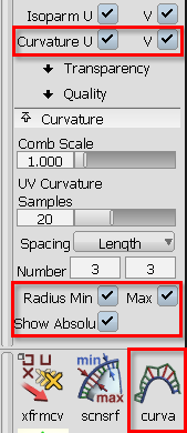

コントロール パネルの Curvature ツールには Show Absolute と呼ばれる新しいオプションがあります。 U および V のすべての曲率プロット上で半径の最小/最大絶対値のみを表示するには、このオプションをオンにします。

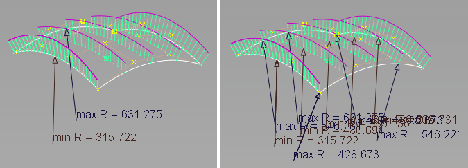

絶対最小半径と絶対最大半径を表示するには:
左: Show Absolute = ON、右: Show Absolute = OFF
