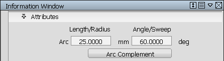

キーポイントカーブはCADのようなドラフトカーブで、正確な幾何形状、特に正確なアークや円を作成します。最初にモデリングウィンドウでカーブを作成します。次にカーブを選択し、WindowsInformationInformation Window を使用して必要な方向を入力します。
キーポイントカーブをインタラクティブに修正するには、Keypoint CurveツールボックスのDrag Keypointsツールを使用します。
