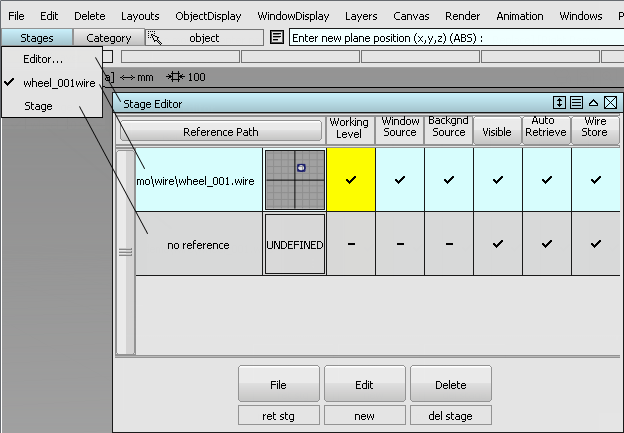

Rhino とは異なり、Alias では 1 つのセッションで複数のファイルを開くことができます。複数のファイルが開いた状態を、ステージと呼びます。ステージは、複数のファイル間でのデータのコピーや比較の際に便利です。
通常、Alias ではファイルを作成するときに、以前に開いた、または作成したファイルを削除するかどうかのプロンプトが表示されます。Yesと答えると、以前に開いたまたは作成したファイルが削除され、セッションに固有のファイルが作成されます。Noと答えると、以前に開いたまたは作成したファイルが維持され、新しいステージが作成されます。
ステージを切り替えるには、プルダウンメニューでステージ名を選択するか、Stage EditorでWorking Levelを変更します。
ステージを切り替え、かつ Modeling Window Source を変更するには、他のステージを非表示にし、[Ctrl]キーを押したままプルダウン メニューまたは Stage Editor でステージ名を選択します。

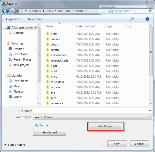

データを構成する
データ構成を維持するには、プロジェクト単位でNew Projectを作成します。これでプロジェクトや、プロジェクトに関連するすべてのファイルの管理が容易になります。
