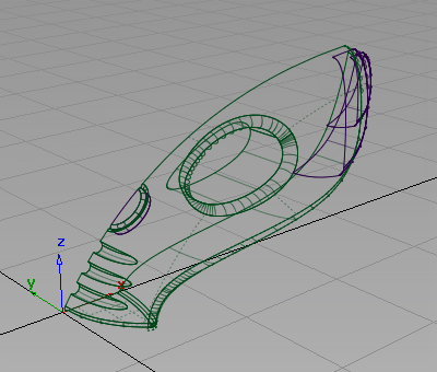

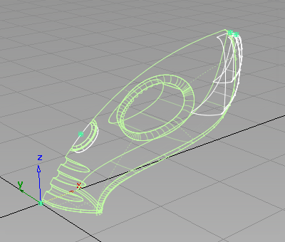

最後に、すべてのサーフェスをミラーリングして最終的なデザインを作成します。
を選択してミラー ツール オプション ボックスを開きます。

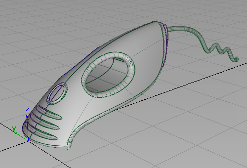

掃除機のサーフェスがミラーリングされて、デザイン全体を表示できます。
時間があれば、ジョイスティックのチュートリアルのように、押し出しサーフェスを使用して電源ケーブルを作成することができます。カーブは、チュートリアルファイルのカーブレイヤのテンプレートとして用意されています。
