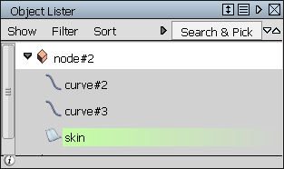

Moleculesとパーツ
カーブやサーフェスをグループ化して新しいノードを形成し、これに名前を付けて1つのオブジェクトとして選択できます。これは、ICEMでカーブセグメントをカーブにグループ化するのと同じように使用できます。主な相違点は、グループに異なるエンティティを混在して含められることです。
ICEM と同様に、Alias はアセンブリを作成しませんが、代わりに EditGroup ツールを使用してパーツの構造をシミュレーションすることができます。
グループ内のエンティティを選択するには、PickComponent、または EditUngroup を使用して個々のエンティティに戻します。
