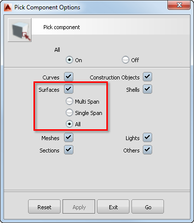

Pick Component で NURBS サーフェスとベジェ サーフェスを識別できます
Surfaces が選択されているときに Pick > Component で追加のオプションが表示されるようになりました。Multi SpanSingle Span、または All のいずれかを選択して、マルチ スパン NURBS サーフェスやベジェ サーフェスのみを、または両方のタイプのサーフェスを、それぞれ選択することができます。既定は All です。
