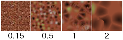

個々のセルの大きさ。Cell Sizeの値を大きくすると、テクスチャ全体が効果的に拡大されます。有効範囲は 0から∞です。スライダレンジは 0~1 です。既定値は0.15です。

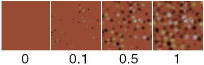

テクスチャのセルの間隔を制御します。有効範囲は 0から∞です。スライダレンジは 0から1(すき間ゼロ)です。既定値は1です。

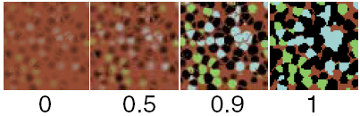

3色の中から基本カラーを定義します。有効範囲/スライダレンジは 0(Color1が基本カラーとなる)から1(Color3が基本カラーとなる)です。既定は値0.5(Cloro2が基本カラーとなる)です。

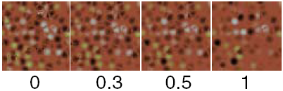

セルのカラーの輝度をランダム化します (Thresholdの値も、セルのカラーの輝度に影響します)。有効範囲は 0から∞です。スライダレンジは 0(すべてのセルの輝度が同じ)から1(セルの輝度が完全にランダム)です。既定値は0.3です。

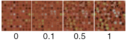

セルの位置をランダム化します。有効範囲は 0から∞です。スライダレンジは 0(3Dのラティス中にセルが整然と配列される)から1(セルの配置が完全にランダム)です。既定値は1です。

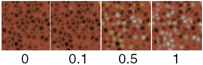

ColorとFiller Colorの互いのブレンドの度合を制御します。有効範囲は 0から∞です。スライダレンジは 0から1(混合がなく、セルが単一カラーのドットとして見える)です。既定値は0.5です。
