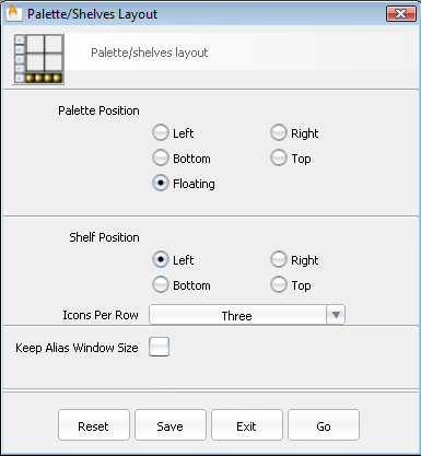

パレット位置とシェルフ位置の選択
シェルフは画面の左側に、パレットは作業領域上部にフローティングウィンドウとして最初は配置されています。
パレットツールを画面の最下部に配置するには(ICEMsurf の Geometry Block と同じように)、PreferencesInterfacePalette/Shelves Layout を選択し、オプションウィンドウでプリファレンスを設定します。
