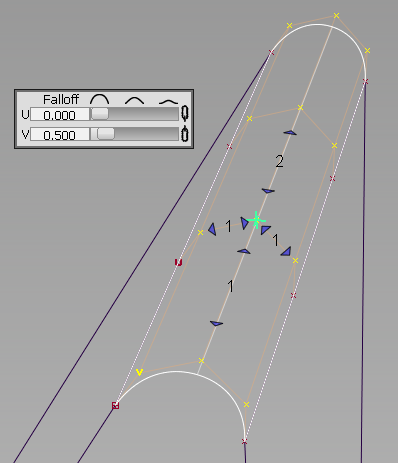

ICEM の All 機能は、Transform オプションを Prop mod に設定することで、Transform CV で使用可能です。
Falloff 値は通常は 0、0.5、または 1 に設定します。これは CV がメイン CV にどのくらい追従するかを制御するもので、ICEM の「law」に相当します。矢印を使用するか、[Shift]キーを押したままにしてメイン CV に追従する追加の CV を選択します。
Transform が Move に設定されている場合に左側にポップアップ表示される Mode メニューには、XYZ と ICEM の Tangent、Offset、Normal オプションの両方の機能が含まれています。
