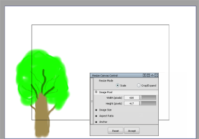

    黒いアウトラインは、サイズを変更したキャンバスの端がくる場所を示します。
  6. Accept ボタンをクリックします。

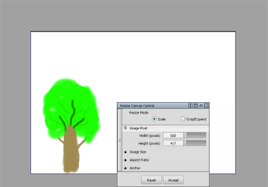

  7. この確認ダイアログで OK をクリックします。
    キャンバスが中心点に対してスケーリングされます。イメージ レイヤの内容も、新規のキャンバス サイズに合うようにスケーリングされます。
