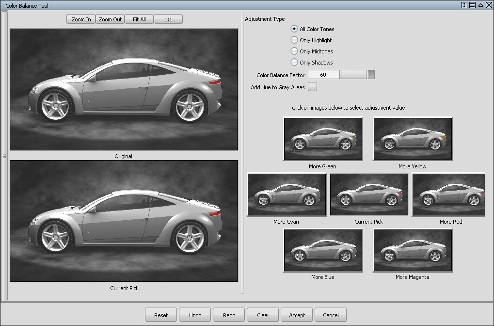

  1. イメージのグレー領域にカラーを追加する場合があります。まず、変更するイメージをロードします。既定では、Add Hue to Gray Scale Areasオプションはオフに設定されています。

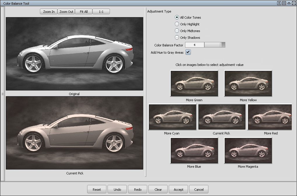

  2. Add Hue to Gray Scale Areasをオンにし、Color Balance Factorを調整します。

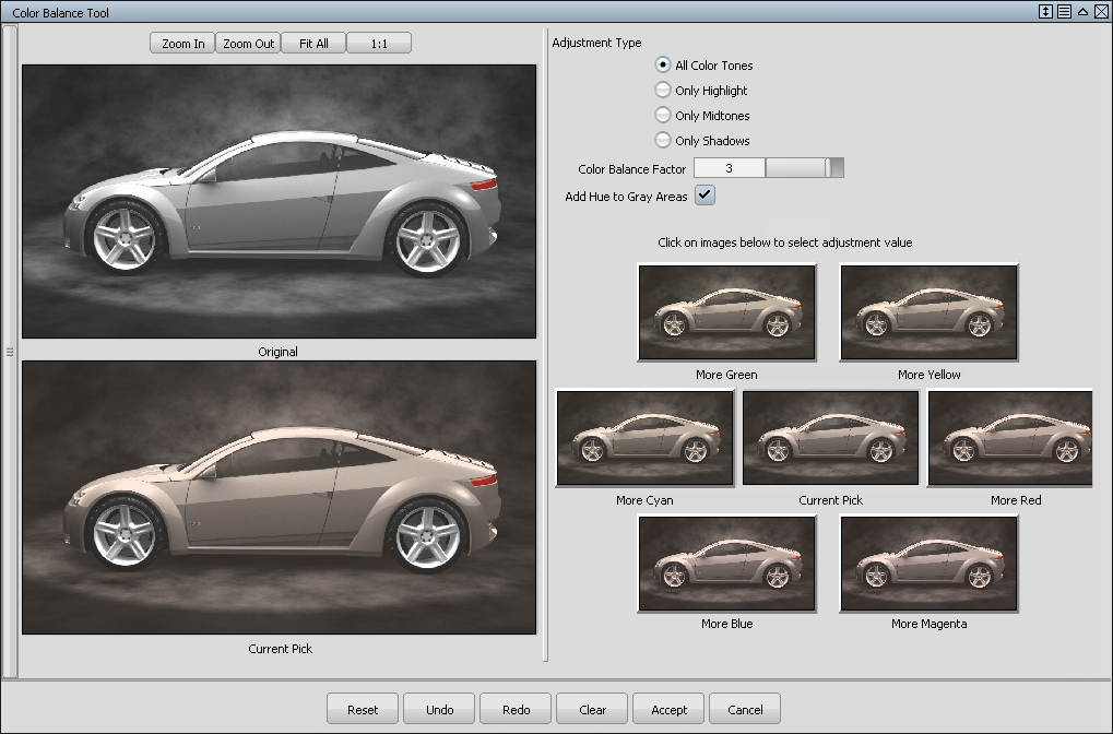

  3. サムネールアイコンをクリックして、カラーバランスを調整します。この例では、イメージ全体(シェイプマスクレイヤで保護された後部ウィンカー以外)に少しだけ赤と黄色を追加しています。
  4. なかなか良い出来栄えになっていますが、合金ホイールにも薄く色が付いています。操作を取り消し、別のシェイプマスクレイヤを作成してホイールとタイヤを保護します。もう一度、車に色を付けます。
