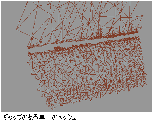

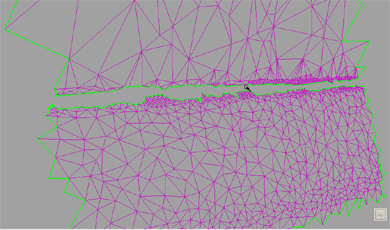

  2. メッシュを選択します。
    メッシュの境界は、緑色に強調表示されます。

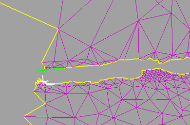

  3. 境界をクリックして、ブリッジの最初の終端を選択します。
  4. 反対側の境界をクリックして、ブリッジの 2 番目の終端を選択します。
    ロケータは、終端のロケーションを示します。ブリッジに使用されるエッジは強調表示されます。
  5. ロケータを選択して、それを境界に沿って移動し、終端の位置を微調整します。

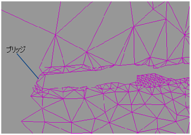

    2 つの三角形からなる「ブリッジ」が、終端間に作成されます。
