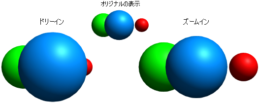

ズームとドリーは共に、カメラのウィンドウに表示されたとおりに、シーンにあるすべてのオブジェクトのサイズを変化させます。しかし、ドリーを行うと、カメラから離れたところにあるオブジェクトと相対的にカメラの近くにあるオブジェクトのサイズも変更されてしまいます。ズームの場合は、シーン内のオブジェクトの相対的なサイズが維持されます。ドリーを実行すると、カメラの物理的なロケーションを移動します。ズームを実行すると、カメラのレンズの焦点距離が変更されます。

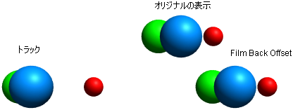

トラックしたり、Film Back Offset の値を変更すると、カメラ ウィンドウに表示されたとおりに、シーンにあるすべてのオブジェクトの位置が変化します。しかし、トラックすると、カメラから離れたところにあるオブジェクトに対して、相対的にカメラの近くにあるオブジェクトの位置も変更されてしまいます。Film Back Offset の値を変更した場合は、シーン内のオブジェクトの相対的な位置は維持されます。
