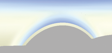

Freeform blendは、2つの別のサーフェス(またはサーフェスのグループ)間のギャップを埋めるサーフェスを作成して、エッジ部分で連続性を一致させます。Chain selectオプションを使用すれば、一度のクリックで複数のエッジを選択できます。
既定モードを使用すると、通常は複雑にパラメータ設定されたサーフェスが作成されますが、Explicit Controlオプションを操作してコンセプトモデルに適した結果を得ることができます。

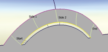

Flow Controlオプションを使用して、端の状態を定義します。
