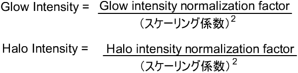

解像度を変えてレンダリングするときも、解像度の違いに基づいてこれらパラメータの設定値をスケールする必要があります(スケーリング係数)。
たとえば、レンダリング解像度を 2 倍にすれば、スケーリング係数は 2 となります。
イメージを構成するピクセルの*数*の増加率を計算し、その数を Glow Intensity に乗じても同じ結果が得られます。
(1920 x 1280) / (720 x 486) = 7.023
この場合は Glow Intensity を 7.023 倍することになります。
