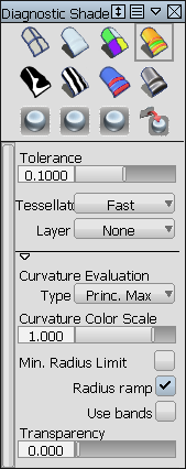

ダイアグノスティック シェーディング
ダイアグノスティック シェーディングは、メニュー バーの ObjectDisplay に置かれており、高速にサーフェスをシェーディングすることができます。制御は単純で、全体のモデルまたは特定のターゲットサーフェスを自動的にシェーディングすることが可能になります。名前が示すように、これはサーフェスの高速なダイアグノスティックビジュアライゼーションを可能にして、モデリングワークフローをサポートするためのツールです。
マルチ カラーまたはランダム カラーをサーフェスに適用できます。
ストライプまたはリフレクションマップで強調表示フローをチェックします。
製品によっては、CurvatureやContact Analysisなどの高度な診断機能があります。
