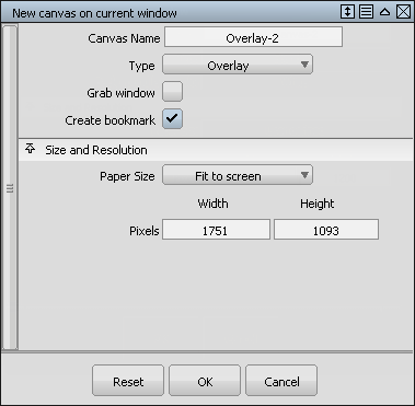

既定 Paper Size は User defined に設定されており、キャンバスの幅と高さをピクセル単位で設定することができます。代わりに Fit to screen を選択すると、解像度が自動的に設定されて、キャンバス プレーンがビュー ウィンドウの大きさに合うようにサイズ調整されます。また、キャンバスの正確な寸法(実世界サイズの単位)を指定する場合は、標準的な用紙サイズ(A4、B2、C0 など)または Custom を選択することもできます。すべてのオプションの説明については、
「Canvas > New Canvas
」を参照してください。
Perspective では、キャンバスの種類を選択することも可能です。これには、Standard または Overlay があります。
Overlay キャンバスは、特定の視点からしか表示されません。これは Perspective で、パースビューのテクスチャ投影、2D の概略、または注釈(とブックマーク)のために使用します。
「Canvas > New Overlay Canvas
」を参照してください。
パースビューでキャンバスを作成する方法は、既定 キャンバスおよび Canvas > New Overlay Canvas を使用して作成されるオーバーレイ キャンバスの 2 つだけです。

オーバーレイ キャンバスは通常透明です(そのため、オーバーレイ キャンバスでスケッチを開始するまで、キャンバス プレーンを確認することはできません)。標準的なキャンバス プレーンの既定 バックグラウンド カラーは、Paintモード では白、Default モードでは透明です(これは、Alias を起動したときに選択したモードです)。このカラーを変更するには、Options ウィンドウの Background layer color を使用します。

オプション ボックスが開きます。
キャンバス レイヤ 1 つとバックグラウンド レイヤが含まれた空のキャンバス プレーンが、指定したビューに作成されます。標準のビュー ウィンドウの上の特別な Paint ウィンドウに、新しいキャンバスが表示され、スケッチを開始することができます。
