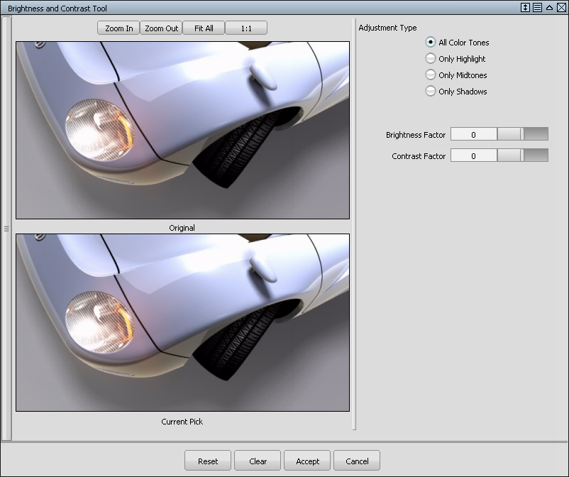

  1. イメージを読み込むか(File > Import > Canvas Image)、調整するレイヤを Canvas Layer Editor で選択します。
  2. Paint Edit > Color Correction > Brightness & Contrast を選択します。Brightness and Contrast ウィンドウにアクティブ レイヤがロードされます。

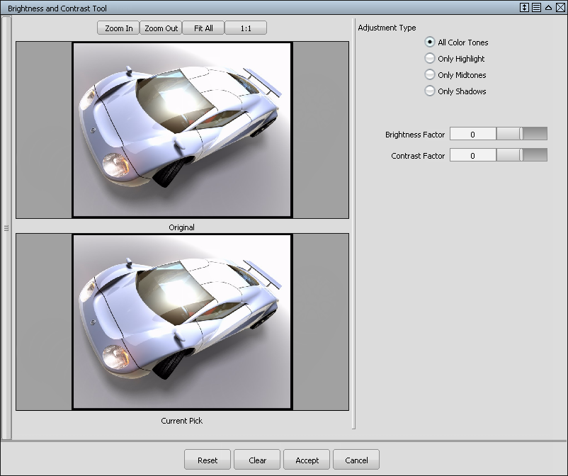

  3. 最も見やすいイメージ領域を表示するようにズームおよびパンします(Brightness and Contrast ウィンドウの上部にあるボタンを使用)。
    どの色調の値を変更するかを決定します。この例では、すべての色調に対するコントラストを上げます。次に、影を暗くし、ハイライトを明るくします。

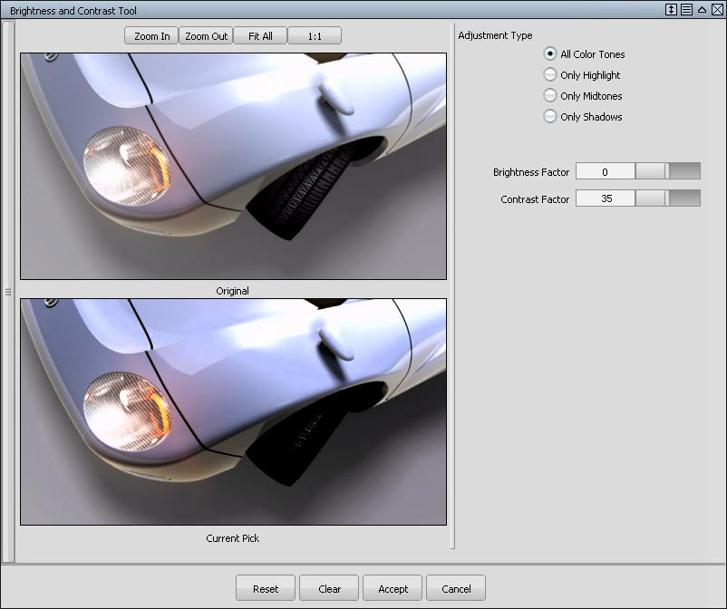

  4. Adjustment TypeAll Color Tones に設定されていることを確認します。
  5. Contrast Factor を調整してすべての色調のコントラストを上げ、下のイメージが適切な外観になるようにします。
  6. Accept ボタンをクリックします。
    レイヤに変更が適用され、Brightness and Contrast ウィンドウが閉じます。

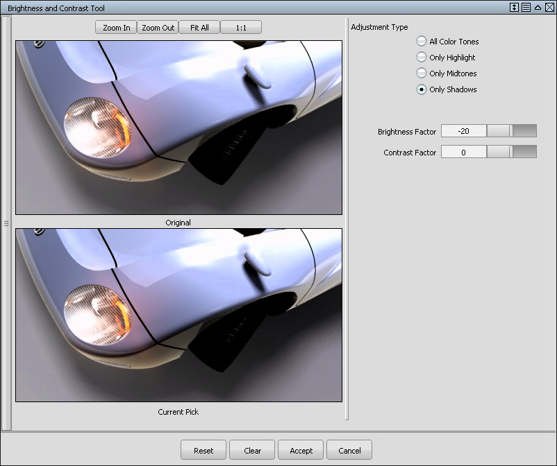

  8. 影を暗くするには、Adjustment TypeOnly Shadows に設定してから、Brightness Factor を下げ、下のイメージが適切な外観になるようにします。
  9. Accept ボタンをクリックします。

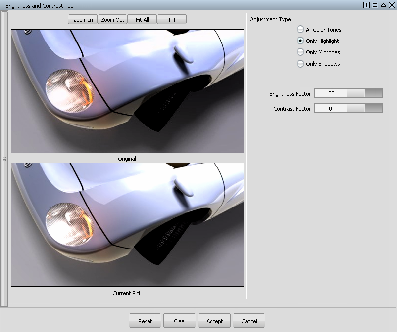

  10. Paint Edit > Color Correction > Brightness & Contrast を再度選択して、ウィンドウを再度開きます。
  11. ハイライトを明るくするには、Adjustment TypeOnly Highlight に設定してから、Brightness Factor を上げ、下のイメージが適切な外観になるようにします。
  12. Brightness and Contrast ウィンドウの下部にある Accept ボタンをクリックします。
