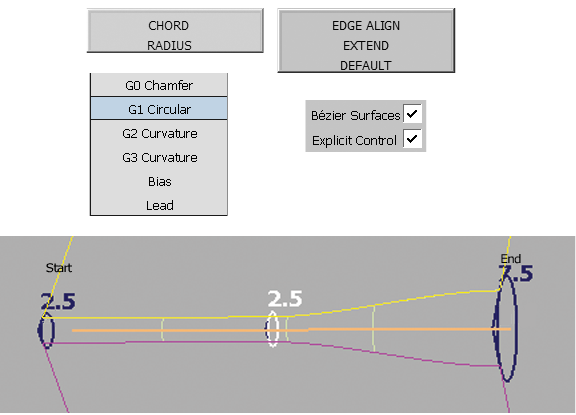

品質とプロファイルのオプション
Construction TypeVariable Fillets、および Section Type オプションは Surface Fillet のプロファイルの全範囲をカバーしています。
Form Factor、Flow Control オプション、Explicit Control および Bezier 設定を使用して、CV レイアウトを調整します。
ヒント:
Variable Fillets を使用して、オレンジのエッジをクリックして半径値の追加や削除を行います。 エッジに沿って半径値を移動させるには、マウスの中ボタンを使用します。
