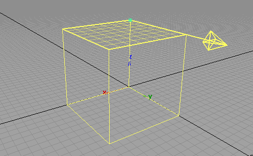

  1. Render > Create texture projections カスケード メニューからツールを選択します。
  2. モデリング ウィンドウの中をクリックまたはクリック&ドラッグして、新規 Texture Projection オブジェクトのピボット ポイントの位置を設定します。
    注:
    Texture Projection オブジェクトは、Projection の種類によって異なります。
    Multi-lister の中に、Projection テクスチャが Color にマッピングされた新しいシェーダが表示されます。
ヒント
投影できるテクスチャ プレースメントを配置するには
  1. 投影するTexture Placementオブジェクトとスナップ先の項目を選択します。
  2. Render > Place Projection の順に選択するか、アイコンをクリックします。
    Texture Placement オブジェクトは、選択した項目のバウンディング ボックスにスナップします。
